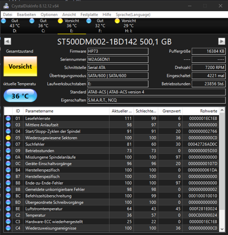

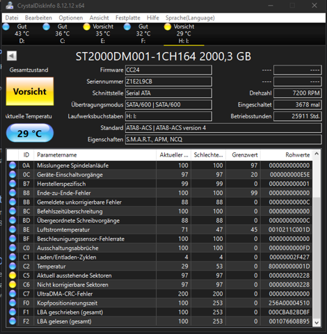

    Ich hab mir mal das Tool CrystalDiskInfo runtergeladen zur Überprüfung der Festplatten und bei zwei hat er Vorsicht gesagt. Was bedeutet das denn genau was dort steht und was kann ich dagegen tun?

    C5 Aktuell ausstehende Sektoren
    C6 Nicht korrigierbare Sektoren
    Bedeutet, daß die Laufwerkselektronik diese Sektoren nicht mehr lesen bzw. beschreiben konnte. Grundsätzlich kannst Du die Festplatte weiterverwenden, solltest aber die Smart-Werte beobachten und öfter mal Datensicherungen von den Daten auf dem Laufwerk anlegen. Wichtige Daten u.U. gar nicht mehr dort speichern.
    05 heisst, dass bei einem Schreibvorgang etwas passiert ist (Stromausfall o.ä). Dadurch entsteht ein schwebender Sektor, der aber nachträglich auf einen anderen Sektor geschrieben wurde. Der Fehler wird auch auf der Platte bleiben, bis sie einmal neu formatiert wird. Aber nicht mit Schnellformat.
