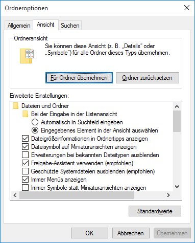

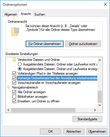

    Dann ordne mal Deine Fenster auf dem Desktop so an, wie DU es gerne hättest. Dann machst Du auf dem Dektop einen Rechtsklick und klickst 'Aktualisieren' an. Wenn Du den Desktop nicht erreichen kannst, mußt Du zuvor ein Fenster in die Taskleiste verkleinern. Ansonsten würde noch das helfen:
    Weiße Fenster beim öffnen von Anwendungen bei Windows 10
    Da gehst Du auf Optionen und dann auf Ordner- und Suchoptionen ändern.
    Hier kannst Du das Verhalten der Ordner und damit auch der Fenster einstellen.
    #5 ungarnjoker, 19. August 2018

    Einfach mal ausprobieren. Vielleicht war der gezeigte Screenshot nicht sooo aussagekräftig. Er sollte auch nur die Richtung angeben, in der man mal suchen könnte. Im Anhang gebe ich Dr nochmal diesen Shot an einer anderen Position. Da siehst Du dann, was ich meinte.
    #9 ungarnjoker, 20. August 2018
