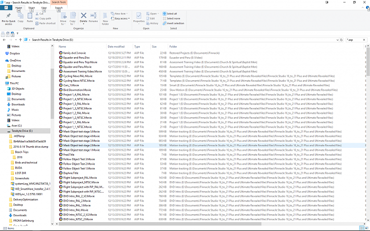

    Ist es möglich, die Suchergebnisse für alle bei einer Suche gefundenen Dateien auszudrucken? Wie im angehängten Bild zu sehen ist, ergab eine Suche nach *.AXP 222 Dateien. Ich würde dies gerne in einer Datei wie Word oder idealerweise Excel speichern, aber ich kann nicht herausfinden, wie man kopiert/einfügt oder auf eine andere Weise dies tut.

    Hi,
    Ich würde vorschlagen, dass Sie das Schnipp-Werkzeug und den Druck von Farbe oder so etwas verwenden....

    Oder Sie können den DIR-Befehl über eine Eingabeaufforderung verwenden; etwas auf dieser Linie:
    dir E:\*.axp /on/og/a/s > E:\MyListOfAXP.txt
    Eine weitere Möglichkeit ist, wenn Sie "Alles" von voidtools (kostenlos) verwenden, können Sie Ihre Ergebnisse filtern, indem Sie E:\*.axp in das Suchfeld eingeben, die Ergebnisse nach Ihren Wünschen sortieren und die Liste als.txt-Datei exportieren (nicht.csv, es sei denn, Sie möchten die Ergebnisse z.B. in Excel importieren).
    voidtools
    Ich hoffe, das hilft.

    *Dazu auch
    tippte nur die gleiche Art von Antwort......
    schlage ich vor:
    dir/s /w /b *.axp >filelist.txt

    Mit allem, sobald Sie Ihre Liste haben, klicken Sie auf Extras, Datei öffnen Listeneditor. Markieren Sie alle Einträge in der Liste und ziehen Sie sie in den Editor. Speichern Sie und Sie haben jetzt Ihre Dateiliste zur Verfügung, die Sie jederzeit verwenden können, auch später mit Alles. Wirklich tolles Programm.

    Vielen Dank an alle. Alle Optionen funktionieren, aber ich mag die besten von Rich. Ich war mir des Programms Voidtools " Search Everything" nicht bewusst, und ich werde eine kleine Empfehlung hinzufügen, um genauer zu sein, wovon Sie sprechen. Ich wusste nicht, was du mit "mit allem" meinst, weil mir das referenzierte Programm nicht bekannt war.
    Aber sobald ich das Programm gefunden/installiert habe, tut es genau das, was ich brauche - einschließlich dem Speichern in einer CSV-Datei.
    Danke, Rich. Ich vermute, dass ich das Programm häufig benutzen werde.

    Du könntest einfach
    1 Wählen Sie alle in Ihrer Ergebnisliste aus[Strg+A oder verwenden Sie das Symbol in der Symbolleiste].
    2 Drücken und halten Sie die Shift-Taste gedrückt.
    3 Rechtsklick auf eine beliebige Stelle in der Suchergebnisliste
    4 Wählen Sie Kopieren als Pfad.
    5 Einfügen in Excel

    Try3, wenn Sie es so machen, verlieren Sie die anderen Informationen wie Name, Größe, Änderungsdatum, Erstellungsdatum.
    Wenn Sie als csv exportieren, behalten Sie alle Daten, wenn Sie das csv in Excel importieren.
