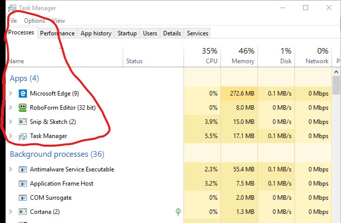

    Damit es im Task-Manager angezeigt wird, müssen Sie den Computer neu starten und das "Popup" auf dem Desktop verbleiben lassen, während Sie den Task-Manager öffnen. Stellen Sie sicher, dass Sie im Task-Manager die Registerkarte Prozesse erweitert haben:
    Wie man "Run DLL" entfernt ?
    Wenn das Feld "Popup" nicht in der Registerkarte Prozesse des Task-Managers angezeigt wird; dann hat der Computer den Eindruck, dass Sie einen Stapelaufrufprozess haben, der versucht, einen Drucker neu zu installieren, der nicht mehr mit dem System verbunden ist, und Sie sollten im Gerätemanager nach gelben Dreiecken suchen, die in Ihren Druckwarteschlangen erscheinen.
