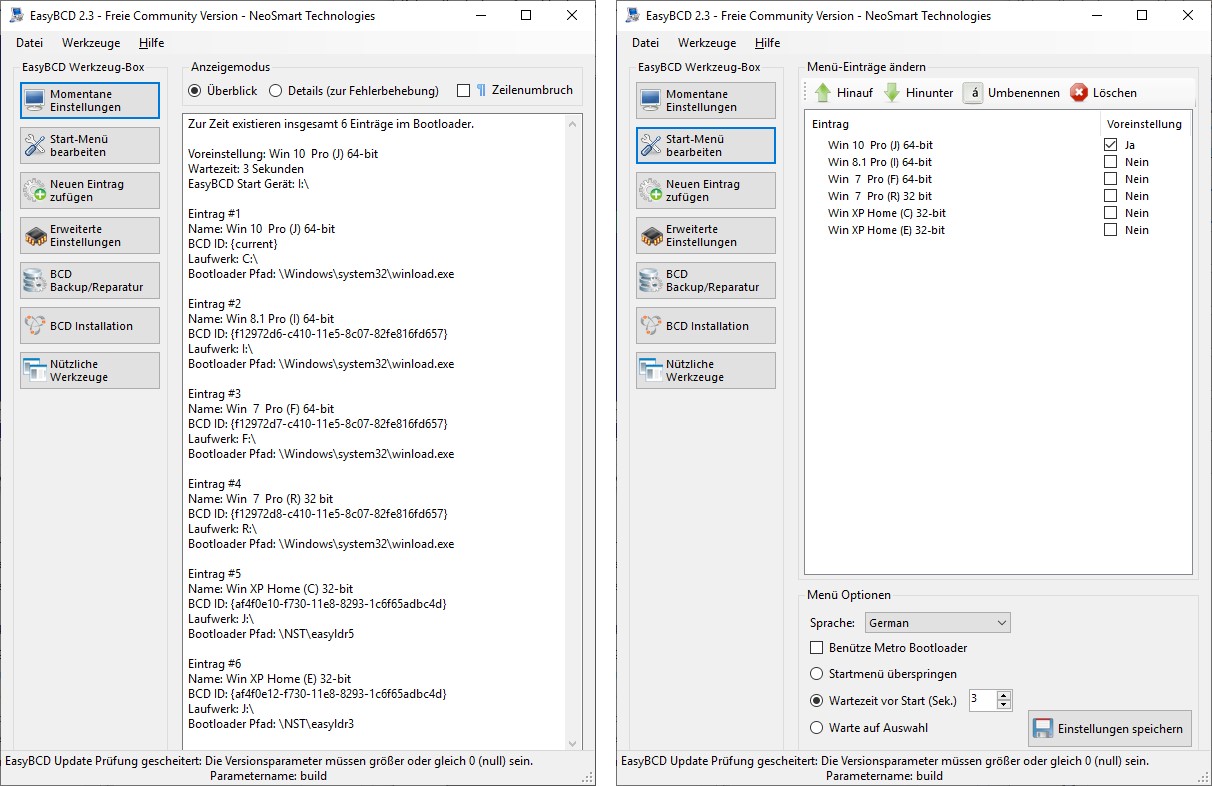

    Wenn Du auf beiden Festplatten unterschiedliche Systeme installierst, z.B. HDD Win10-32bit, SSD Win10-64bit, oder Win8.1 & Win10 oder Linux & Win10, dann kannst Du nachträglich EasyBCD installieren und damit den Bootsektor nach Deinen Wünschen einrichten.

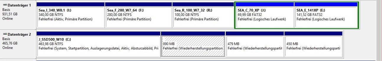

    Ich habe z.B. 6 Windowse auf meinem PC, die befinden sich auf zwei SSDs.
    Das sieht folgendermaßen aus:
    Wie wird Windows 10 gestartet? Wie wird Windows 10 gestartet?
