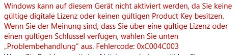

    Windows 10 Aktivierung verschwunden
    Mein Windows 10 Pro meldete sich heute mit der Nachricht, es sei nicht aktiviert. Es wieder zu aktivieren klappte nicht, auch die Problembehandlung ist merkwürdig, denn ich soll nur einen Key für die Home Version haben, was allerdings nicht stimmt und die Version war gestern auch noch ganz normal aktiviert.
    Ich hatte zwar vor Kurzem Ram und Grafikkarte ausgetauscht, aber danach war ebenfalls alles okay, die Aktivierung war da.
    Gut mir ist eine Pro Version nicht so wichtig, aber eine Neuinstallation kommt hier nicht in Frage, da es sich um meinen Arbeitsrechner handelt. Allerdings bin ich ratlos was ich nun machen soll, mal eine einen neuen Key kaufen, sehe ich natürlich auch nicht ein.
    Hat jemand eine Idee, was ich nun tun kann?

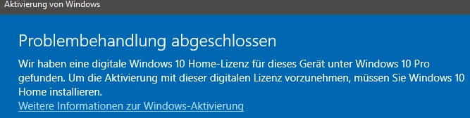

    Heute morgen fiel mir plötzlich auf das unten rechts in der Ecke steht, mein Windows sei nicht aktiviert.
    Hinzu kommt, das die Problemlösung sagt ich habe Windows 10 Pro installiert, mein Key sei aber für die Home Version.

    ist bei mir mit der 1809 seit heute früh auch so.
    Windows erkennt wohl nur noch den UEFI-HOME-Key, aber nicht das später ausgeführte Upgrade auf ULTIMATE / PRO.
    Der Dienst lief bei mir auch nicht, als Key wird ein generischer Upgrade-Key angezeigt (der auf meinem Rechner nie genutzt wurde...). Ein Update (außer den Virendefinitionen) gab es nicht.
    Die Aktivierung von Windows 10 ist derzeit ausgefallen - die Lizenz wird herabgestuft
