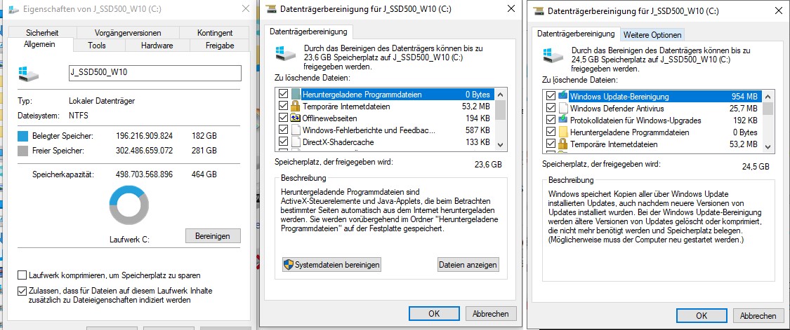

    Ich habe keine Unterschiede feststellen können.
    Windows 10 Prof. 64-bit  Vers. 1903- Datenträgerbereinigung
    Wenn Windows.old bereits bereinigt wurde, dann wird das nicht nochmals angezeigt.

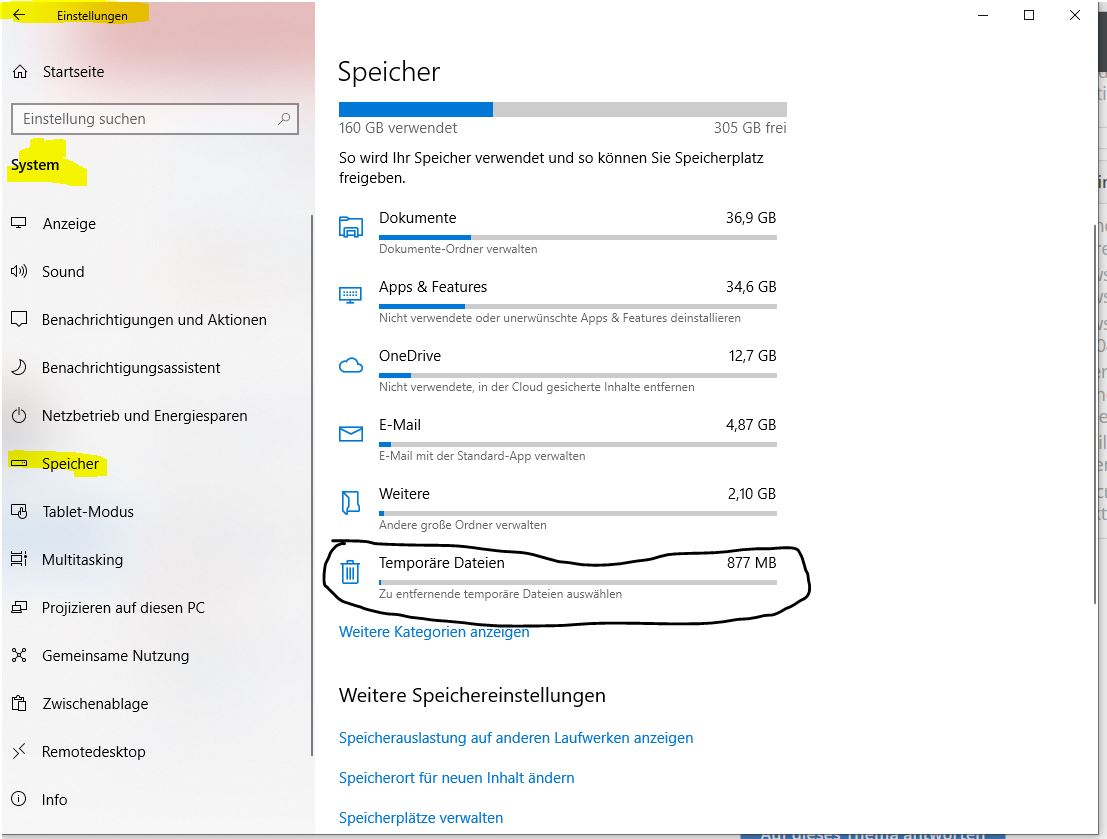

    Die Datenträgerbereinigung kann man auch über die Einstellungen aufrufen. Bis einschl. 1809 konnte man auf der Seite im Bild den Befehl (blaue Schrift) "jetzt Speicherplatz freigeben" auswählen. Bei der 1903 muss man das markierte Feld "temporäre Dateien" anklicken, dann kann man auf der nächsten Seite auswählen:

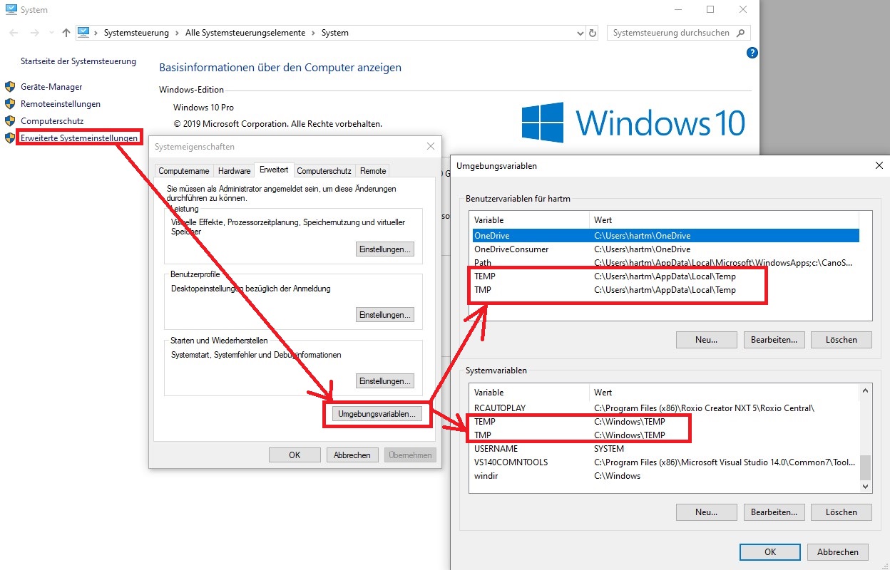

    Hallo Klaus,
    Windows.old gehört nicht zu den temporärer Dateien.
    In den Einstellungen kann man über die Umgebungsvariablen den Speicherort für TEMP-Dateien ändern, z.B. auf eine andere Festplatte verlegen, wenn die C: zu klein ist.

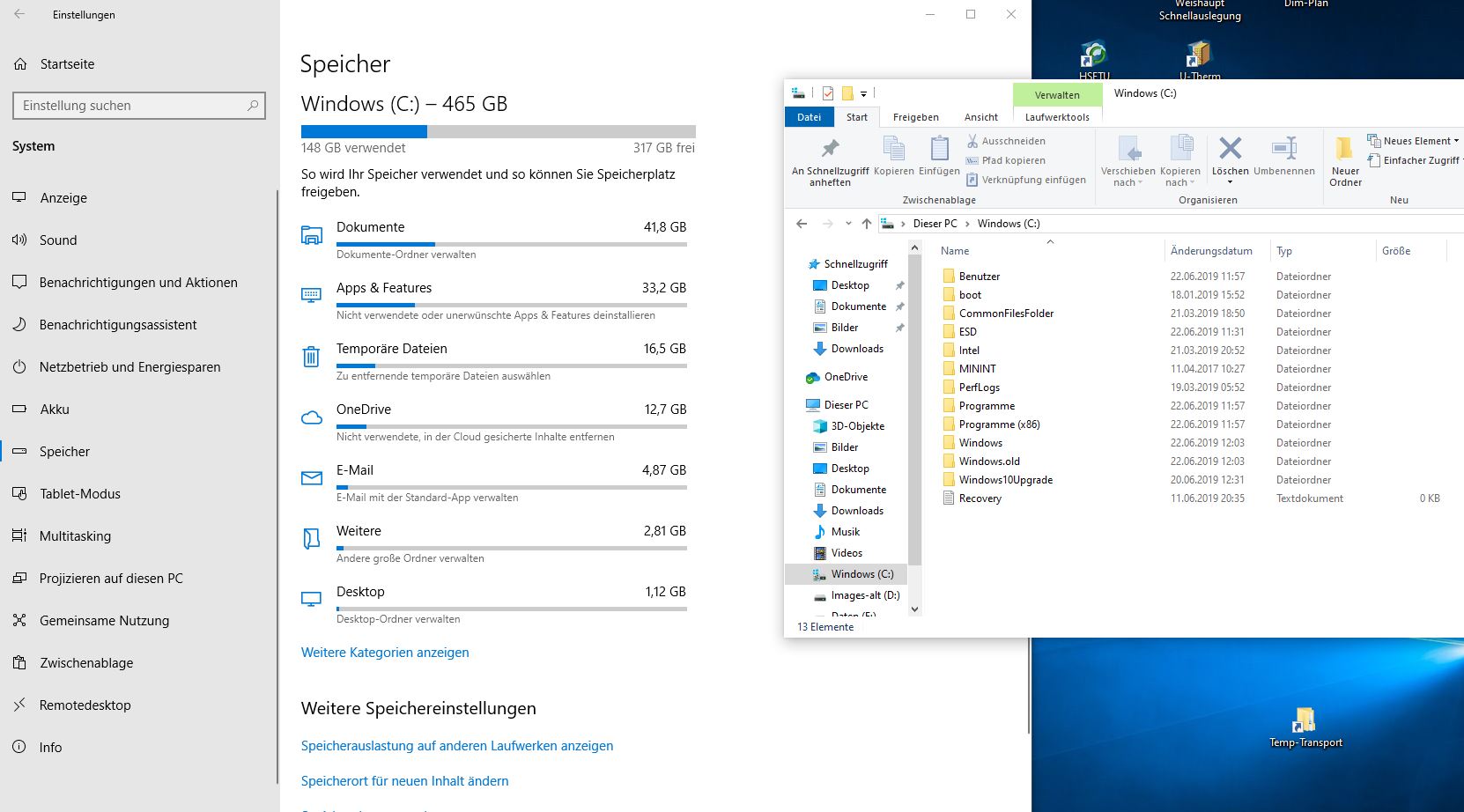

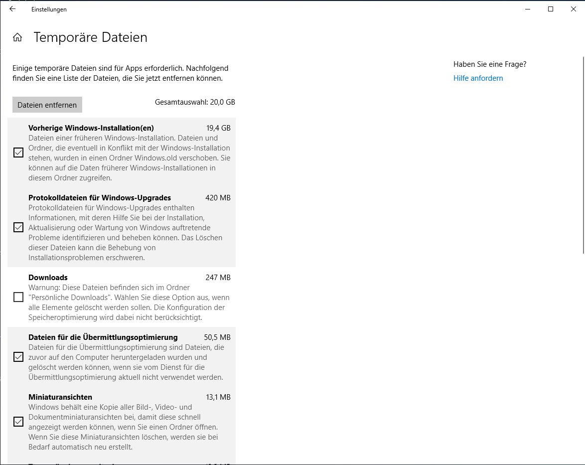

    @hkdd
    Hallo Harmut,

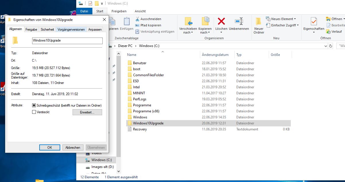

    mir geht es jetzt nicht um Rechthaberei, das ist mir wichtig. Ich habe ja heute die neue iso auf meine Notebook installiert, das lief einwandfrei. Danach habe ich die Datenträgerbereinigung über die Einstellungen << System << Speicher << temporäre Dateien ausgeführt. Da ist die windows.old doch tatsächlich bei den temporären Dateien aufgeführt. Der Windows10Upgrade-Ordner ist vom update-Assistent, das habe ich nicht gleich geblickt. Es bleibt dabei, windows.old ist kein Ordner mit temporären Dateien.
    MS ist immer für eine Überraschung gutWindows 10 Prof. 64-bit  Vers. 1903- DatenträgerbereinigungWindows 10 Prof. 64-bit  Vers. 1903- Datenträgerbereinigung

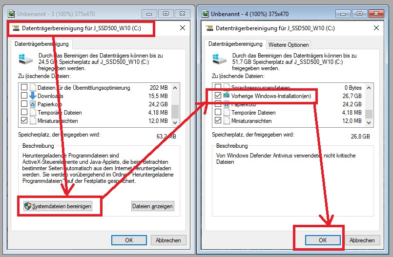

    Hallo Hansen_j 001
    Die screenshots, die ich eingestellt habe, sind aus WIN 10, Vers. 1903, Pro-Edtion. Da Du nur Gast bist, kannst Du diese nicht anschauen.
    Weiterhin kann man die Datenträgerbereinigung im Explorer mit Rechtsklick auf Laufwerk C ausführen. Außerdem wird die Windows.old nach 10 Tagen automatisch gelöscht.
