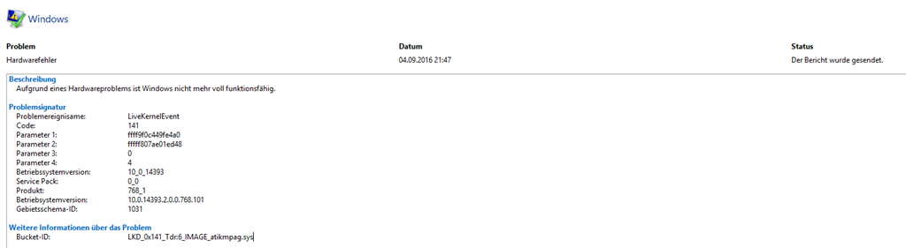

    Hallo zusammen. Ich habe mir vor ca. einem Jahr einen ASUS ROG G20CB gekauft (genauere Informationen findet Ihr weiter unten), der ständig Probleme macht. Insbesondere bei anspruchsvollen Spielen stürzt er ab, ohne aber einen Bluescreen (oder sonst eine Fehlermeldung) auszugeben. Daher füge ich lediglich die Informationen ein, die ich dem Zuverlässigkeitsbericht entnehmen konnte.
    Ich habe den PC auch schon beim ASUS Support eingeschickt und meinen Garantieanspruch gültig gemacht. Sie haben irgendeinen HDMI-Error festgestellt und eine Komponente an der Grafikkarte ausgetauscht - hat das Problem nicht gelöst (Ich schliesse den Monitor ohnehin via DisplayPort an).
    Ich hoffe, hier jemanden zu finden, der diese Fehlermeldung im Zuverlässigkeitsverlauf deuten kann. Leider findet sich online praktisch keine Hilfe, wenn man nach diesen Parametern sucht... Warum soviele Codes und Parameter, die einem (als "Otto Normalverbraucher") nicht weiterhelfen?
    Mein Verdacht ist, dass das Problem mit der Grafikkarte zusammenhängt, da der PC nur bei Games abstürzt, nicht aber im normalen Gebrauch. Der Grafiktreiber, den ich nutze, ist übrigens stets der aktuelle von nvidia Geforce Experience.

    Aufgrund eines Hardwareproblems ist Windows nicht mehr voll funktionsfähig.
    Problemsignatur
    Problemereignisame: LiveKernelEvent
    Code: 141
    Parameter 1: ffffd40cd435c4a0
    Parameter 2: fffff807e320c988
    Parameter 3: 0
    Parameter 4: 1478
    Betriebssystemversion: 10_0_16299
    Service Pack: 0_0
    Produkt: 768_1
    Betriebsystemversion: 10.0.16299.2.0.0.768.101
    Gebietsschema-ID: 2055

    > In der Windows Problembehandlung folgende Meldung: Grafikkartenfehler
    Stimmt.
    BC Code 116 = VIDEO_TDR_ ERROR
    BC P1 FFFFFA8005BB74E0 = TDR_RECOVERY_CONTEXT (evtl. Text der es beschreibt)
    BC P2 FFFFF8801080407C = The pointer into responsible device driver module (Zeiger auf die .SYS)
    BC P3 0000000000000000 = Optional error code (NTSTATUS) of the last failed operation. ( 0 ist nix)
    BC P4 0000000000000002 = Optional internal context dependent data. - weiss nur NVidia
    Es wurde versucht den Treiber zurückzusetzen, der hat etwas länger benötigt zu reagieren.
    Warum, wird auch in dem Dump[1] nicht stehen, und weitere Ursachenforschung gestaltet sich extrem schwierig, manchmal nur durch Wechsel der GraKa (Marke) zu beheben.
    Mögliche Ursachen:
    Netzteil bringt auf der +12V Schiene nicht genug Power - wäre ja einfach, wenn ich mich nicht täusche, 600 W empfohlen für das Powersupply.
    Weiteres Display an sekundärem Anschluss angehängt - auch einfach?
    Anderer Treiber hat Zeit gestohlen - wäre schlecht weil unmöglich das zu finden.
    Bios des Mainboard nicht sauber - Hersteller ist da in der Pflicht - auf Webseite schauen.
    Bios der GraKa ist nicht sauber - Hersteller sollte dafür einen Patch haben, kommt aber extrem selten vor.
    Temperaturproblem der GraKa?
    Das wären so die Dinge die man abklären müßte.
