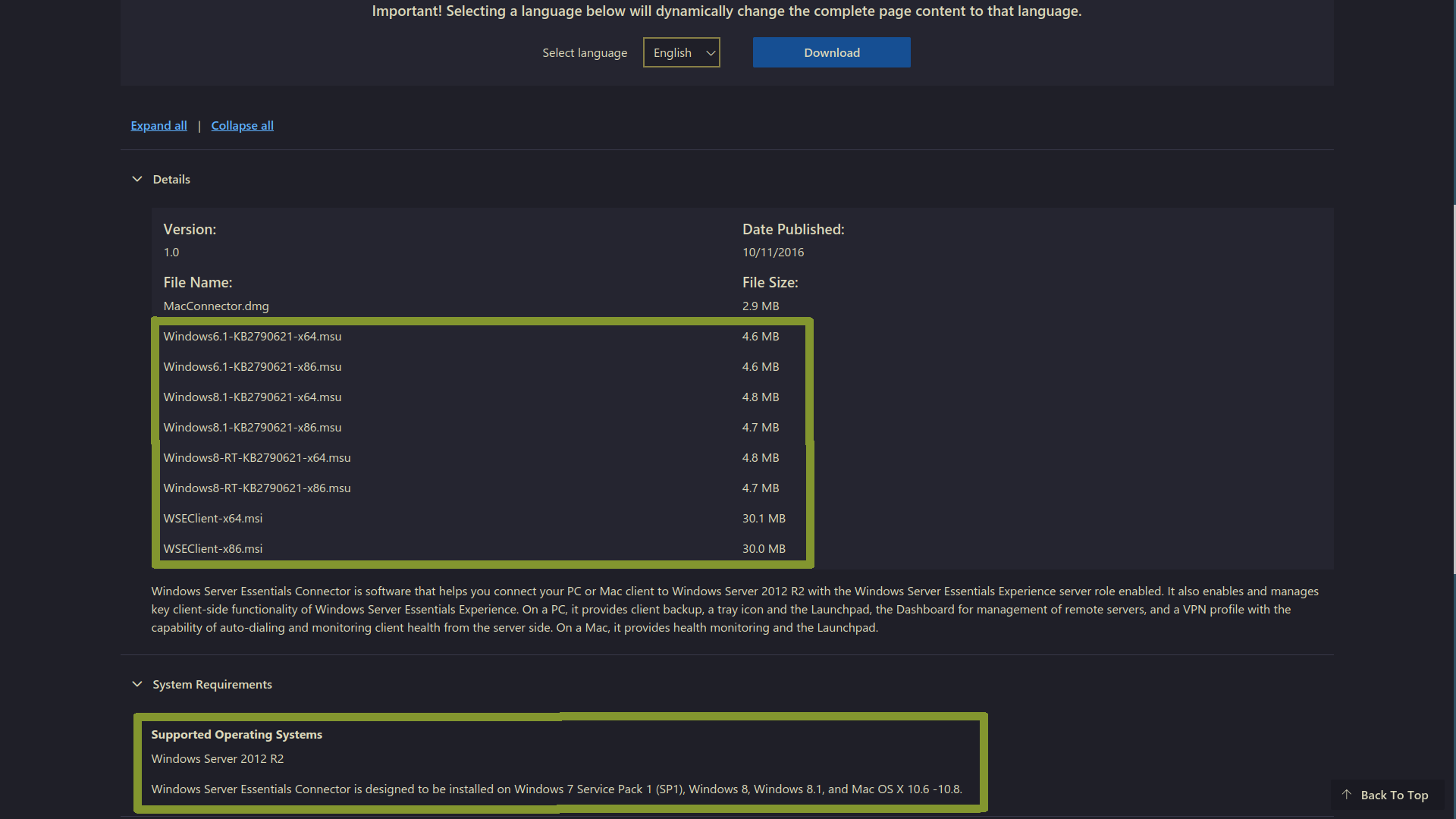

    Downloade dir zuerst einmal den "Connector"
    Download Windows Server Essentials Connector from Official Microsoft Download Center
    siehe Screenshot
    Windows Essentials Connector für 2012R2 2016
    du benötigst dazu folgende .MSU-Pakete
    "Windows6.1-KB2790621-x86.msu"
    "Windows6.1-KB2790621-x64.msu"
    "Windows8.1-KB2790621-x86.msu"
    "Windows8.1-KB2790621-x64.msu"
    "Windows8-RT-KB2790621-x86.msu"
    "Windows8-RT-KB2790621-x64.msu"
    und folgende .MSI-Pakete
    "WSEClient-x64.msi"
    "WSEClient-x86.msi"
