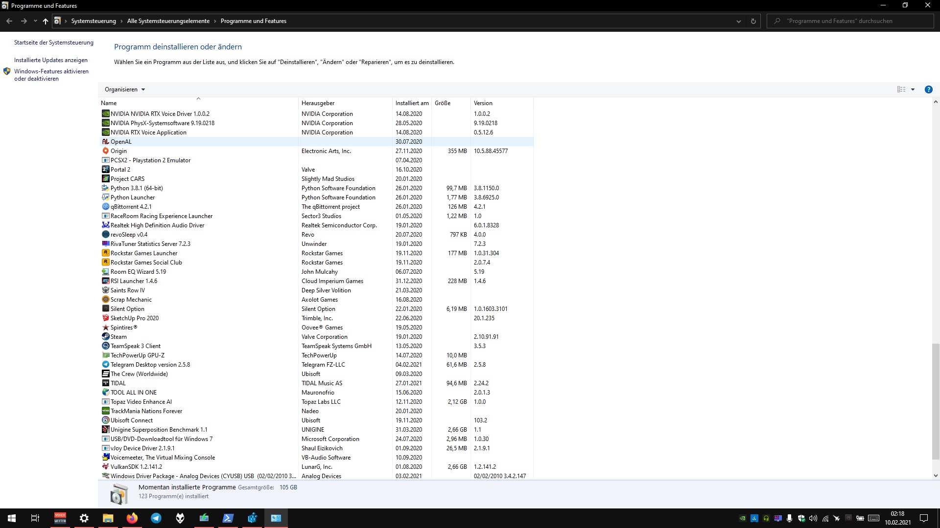

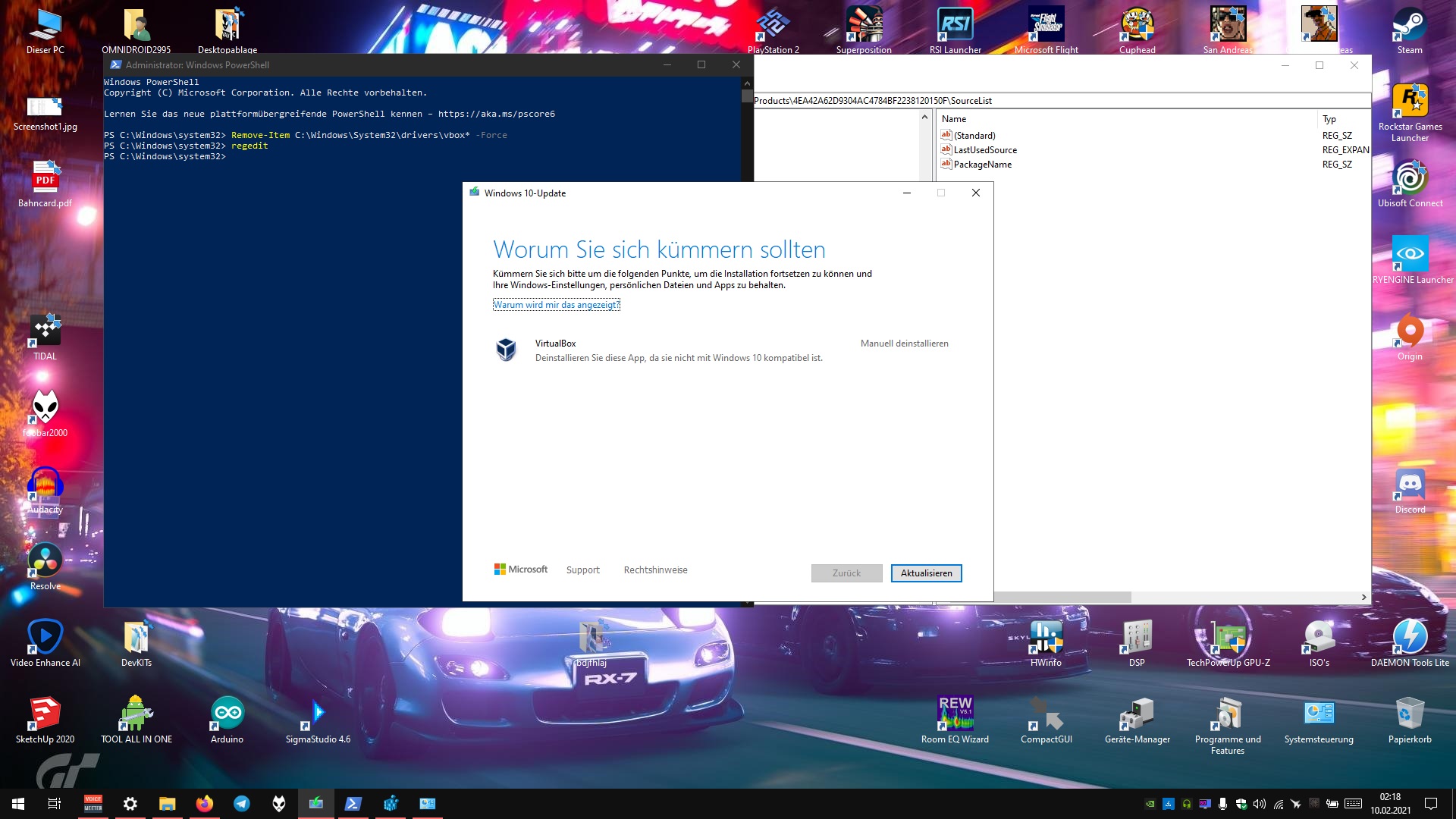

    Ich bin kurz davor komplett auf KALI um zu steigen und Win 7 zum zocken und für ein paar andere Programme zu installieren. Das 20H2 Update ist bei mir jetzt schon oft fehlgeschlagen Meist während der Neustartvorgänge irgendwann Stundenlanger Blackscreen. Jetzt auf einmal soll es an VirtualBox scheitern welches ich komplett aus der Registry gefegt hab, aus allen Verzeichnissen und Konfigurationen. Nach ein paar Neustarts immer noch die gleichen Probleme. Alles auf den Kopf gestellt. Kann ich zur Not ein USB Installationsmedium mit 20H2 erstellen und von diesem updaten? Oder wird mir der Mist dann auch angezeigt? Meinen ersten Satz nicht allzu ernst nehmen es gibt auch Beispiele wo Windows z.B. in Zusammenarbeit mit Dell und Intel wunderbares leisten kann. Ein Beispiel wäre der Intel AptX Treiber für Dell Notebooks Habe kein Dell, funktioniert trotzdem b.z.w. war das einzige was, nachdem Windows nichts gefunden hat und nur Telefonhörersound möglich war, inoffiziell funktioniert. Was auch immer ihr am AptX Encoder geschraubt habt. Android bekommt es auf jeden Fall nicht hin so sauber bis knapp 19KHz zu spielen. Ich hoffe nur das mir hier jemand helfen kann, denn ich habe keine Lust weiterhin so oft, so viel Zeit mit diesem "neuen" System zu verschwenden. Der Event Viewer Ereignisanzeige, gibt auch keine wirklich hilfreichen Informationen raus wenn es um das MediaCreationTool ähnliche, oder gleiche geht was beim Update gestartet wird. Autoruns hat mir auch nicht helfen können.

    Das Problem hatte ich auch gerade mit dem Update und der virtualBox.
    Lösung nach ewiger Suche: Schuld war ein Installationsprogramm für eine Linux-Live-CD.
    Zufällig sowas in der Art installiert oder auch nur auf der Platte liegen? Da ist eine VBox mit drin....

    ich hatte das gleiche Problem. Dieser Beitrag hat mir geholfen. Bei mir war es ein LDPlayer der gemeinsam mit einem Spiel installiert wurde ! Vielen Dank
