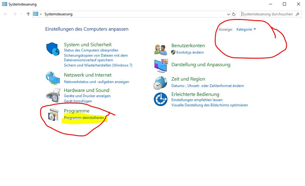

    Kannst Du mal bitte in der Systemsteuerung von den installierten Programmen einen screenshot machen. Dann kann man schauen was da so alles installiert ist und stören könnte:
    Anleitung - Wie erstelle ich einen Screenshot?
    alternativ kannst Du auch nur das snippingtool nehmen
    Systemsteuerung ins Suchfeld, anklicken, oben rechts auf Kategorie, danach unten links (blau) Programme deinstallieren, danach oben rechts Fenster maximieren und die installierte Software fotografieren:

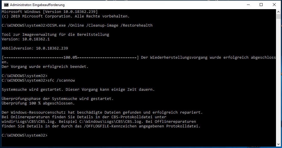

    Weitere Reparaturmöglichkeiten:
    Mit der sfc.exe und den DISM-Befehlen kann man sein System reparieren. Dazu startet man eine CMD oder Eingabeaufforderung (einfach ins Suchfeld eingeben) und als admin ausführen:
    Abbruch der Installation des Updates von Windows 10 Pro Version 1809 auf 1903
    Danach gibt man folgenden Befehl ein, den Du einfach kopieren kannst:
    sfc /scannow
    und mit Enter bestätigen.

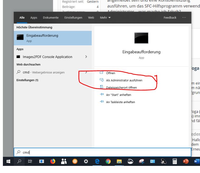

    Falls du das zum ersten Mal machst, hier die Bilder dazu:
    Abbruch der Installation des Updates von Windows 10 Pro Version 1809 auf 1903 Abbruch der Installation des Updates von Windows 10 Pro Version 1809 auf 1903 Abbruch der Installation des Updates von Windows 10 Pro Version 1809 auf 1903
    Der DISM-Befehl lautet:
    DISM.exe /Online /Cleanup-image /Restorehealth
    den verwendest Du aber nur dann, wenn Bild 1 erscheint. Normalerweise ist das unproblematisch, aber es kann sein, dass das etliche Stunden in Anspruch nimmt, dann bitte nicht abbrechen. Und online bleiben.
    Viel Erfolg, bei Fragen einfach melden.

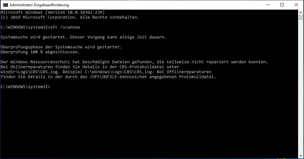

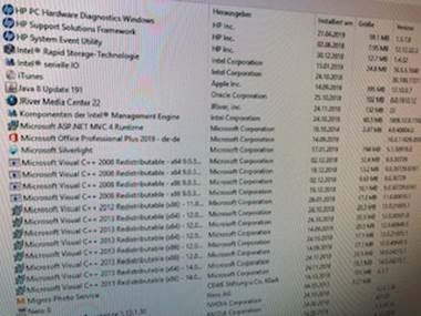

    Hallo Klaus. Danke für die Tipps. Hab es so versucht und bin Schritt für Schritt durchgegangen. Anschliessend Funktionsupdate gestartet und wieder das gleiche Bild. Was mit aber noch aufgefallen ist. Beim Updateverlauf, welcher angezeigt wird, steht Fehler bei der Installation am 13.09.2019 - 0x8007041b. Obwohl ich seit dem 13.9. unzählige Versuche gemacht habe, werden diese Fehlversuche nicht mehr mit dem Datum angezeigt...?

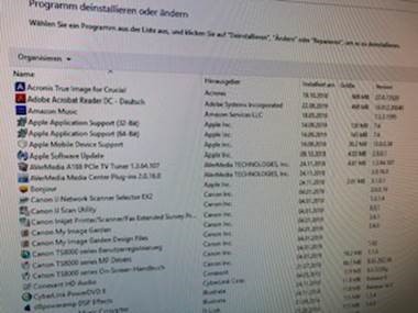

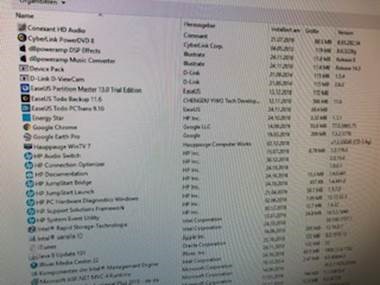

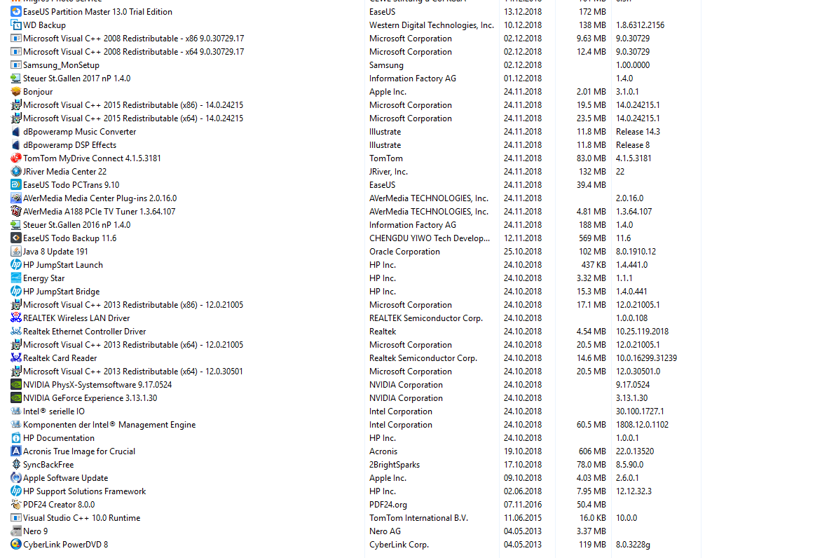

    Die installierten Programme sind die folgenden:

    Wie war das Ergebnis von sfc /scannow? Hast Du den DISM-Befehl ausgeführt? Wenn ja mit welchem Ergebnis.
    Wie lautet das Ergebnis vom avira-tool? Konnte alles entfernt werden?
    Sreenshots macht man mit Software und nicht mit dem Handy. Kannst Du in Deinen Bildern, die Du hoch geladen hast lesen? Ich nicht.
    Ich gehe davon aus, dass bei Dir aktuell 1809 installiert ist, stimmt das überhaupt?
    Ergebnis war genau wie auf den Screenshots welche du beigelegt hast. DISM ausgeführt, auch hier der gleiche Text wie beim Screenshot.
    Avira-Tool - da habe ich jetzt über 50x gemacht und immer noch steht es konnten nicht alle Registry Einträge gelöscht werden.....

    Es ist aber auch möglich, dass irgendeine Software das upgrade verhindert. Verdächtig sind immer die, die irgendetwas automatisch im Hintergrund machen.
    WD-Backup: die Software kenne ich nicht, die Recherche hat ergeben, dass automatisch im Hintergrund gesichert wird. Bitte schaue nach, ob man das ausschalten kann bzw. am besten gleich deinstallieren
    Acronis: eigentlich eine total unbedenkliche Software, aber wenn automatisch backups gemacht werden, kommt es schonmal zu Problemen. Nachschauen und ggf. ausschalten.
    EaseUS todo Backup das ist auch so ein Kandidat.
    Wieso benötigst Du 3 Backup Software Module? Das kann nur schiefgehen!!!!! Abbruch der Installation des Updates von Windows 10 Pro Version 1809 auf 1903Abbruch der Installation des Updates von Windows 10 Pro Version 1809 auf 1903Abbruch der Installation des Updates von Windows 10 Pro Version 1809 auf 1903Abbruch der Installation des Updates von Windows 10 Pro Version 1809 auf 1903
