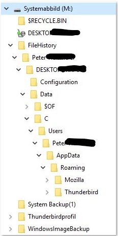

    Da das aber nur teilweise funktionierte, versuche ich die Sicherung zunächst auf einer weiteren Festplatte, die an meinem PC hängt. Diese Festplatte hat zwei Partitionen mit Namen und Laufwerkbuchstaben.
    Im Windowsfenster Sicherungsoptionen wird mir die Sicherungsgröße, das richtige Ziellaufwerk mit Gesamtspeicherplatz und die letzte Sicherung angezeigt.
    Nur diese Sicherung ist nicht zu finden!
    Im Bereich "Diese Ordner sichern" habe ich vier Testpfade eingegeben, zwei von Laufwerk C (Profildaten von Mozilla und Thunderbird) und zwei von Laufwerk D mit privaten Dateien.
    Auf dem Ziellaufwerk finde ich unter "Filehistory" den Pfad angelegt für die Dateien aus C, auch mit den Daten aus diesen Pfaden - allerdings aus einer Sicherung von vor einer Stunde und nicht von der jetzigen. Das könnte natürlich daran liegen, dass sich der Dateiinhalt der Profildateien nicht geändert hat. Oder würde mit dem Button "Jetzt sichern" IMMER eine Version abgelegt?
    Unerklärlich ist mir aber, warum für die Daten des Laufwerks D kein Pfad angelegt wurde (und damit natürlich auch keine Inhalte übertragen wurden).

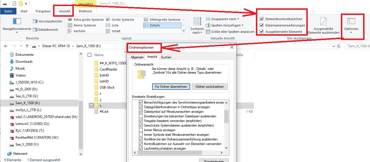

    Was ist bei Deinem Explorer bei Ansicht eingestellt ? Die Sicherungen sind nicht für jedermann sichtbar.

    Die Sicherung habe ich ja noch vor ein paar Tagen sehen können. Diese Methode verwende ich seit einigen Monaten. Dabei werden die Dateinamen mit Datumsstempel versehen, so dass sich mit der Zeit eine Reihe von gleichen Dateien in veränderten Versionen zeigen. Die Schwierigkeiten entstanden mit einer neuen Fritzbox. Darum habe ich zunächst auch auf eine externe PC-Festplatte "abgerüstet".
    Die Zieldatei zeigt sich wie im Bild.
    Die Frage ist daher eher, warum mein Ausführungsbefehl das Laufwerk D nicht anspricht.
