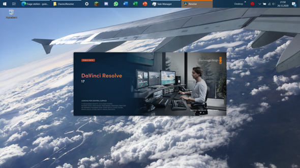

    nabend,
    ich bin gerade dabei, Davinci Resolve 17 zum ersten mal zu starten. Nachdem ein Startbildschrim erscheint, hängt sich das Programm entweder auf, oder es schließt sich wieder. Und ja, es schließt sich wirklich. Starte ich das Programm, erscheint im Task-Manager ein Task namens "Resolve.exe". Hängt sich das Programm auf, steht hinter dem Task "Inaktiv" anstatt "Wird ausgeführt". Schließt sich das Programm, so verschwindet auch der Task.
    Meine Ausstattung:
    Windows 10 - neueste Version - 64-Bit
    Prozessor: Intel i5-6300HQ 2.30GHz Quad-Core
    8GB RAM
    Grafikkarten: Intel HD Graphics 530, NVIDIA GeForce GTX 960M
    Benutztes Laufwerk: HDD ST1000LM035-1RK172 (Benutze die HDD, da mein Systemlaufwerk <-- Die SSD - voll ist Davinci Resolve 17 schließt sich nach dem Start? )
    Soll ich es neu installieren? Auf die SSD packen? Mein Laptop zu kacke?
    Weiß nicht was ich tun soll
    Für mehr Informationen fragt nur
    Vielen vielen Dank im voraus
    Noah
    Der Startbildschirm...
