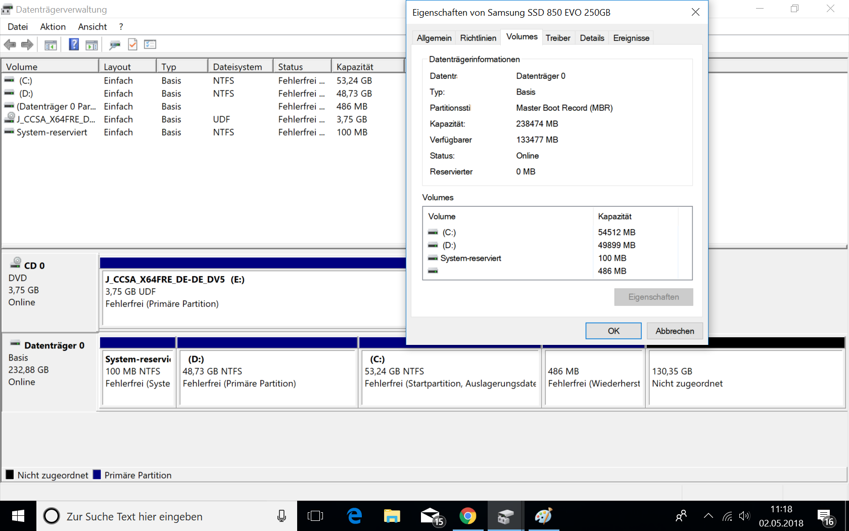

  4. Stefan Busch (Stefan.Busch)
    Stefan Busch (Stefan.Busch) Gast
    Hier der Screenshot. Der nicht zugewiesene (nicht zuweisbare) Bereich war
    für die Datenpartition gedacht.
    Dualboot Win 7/ Win 10: Problem durch vom System angelegte Partitionen
    #3 Stefan Busch (Stefan.Busch), 2. Mai 2018
  5. Christian Hübner
    Christian Hübner Gast
    Es gibt da mehrere Möglichkeiten:
    1. Gesamte Disk löschen und in Diskpart neu partitionieren, wobei man nur drei Partitionen einrichtet. Win 7 und 10 in die ersten beiden, die dritte für die Daten. Wenn man die Zielpartition für jedes OS vorher aktiv setzt, werden beide OSe völlig unabhängig
    voneinander mit eigener Bootkonfiguration.
    2. C: zur Systempartition machen, danach System-reserviert löschen und D: nach links vergrößern. Danach kann man in Diskpart aus den 130 GB eine weitere Primarpartition machen.
    3. Den Inhalt der Wiederherstellungspartition sichern und die Partition danach löschen. Danach kann man wiederum die Datenpartition in diskpart erstellen, nicht in der Datenträgerverwaltung, das würde eine erweiterte Partition erzeugen. Win RE kann man dann
    aus der Sicherung an beliebigem Ort wiederherstellen.
    4. Die Wiederherstellungspartition ersatzlos löschen, dann könnte man allerdings nur über eine externe Windows-Disk die Wiederherstellungsumgebung booten. Das wäre die einfachste Lösung, aber auch die schmutzigste.
