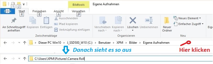

    Wenn Du Windows-Ordner meinst, dann musst Du wissen, dass dort Schwindelnamen angezeigt werden. Tatsächlich gibt es diese Ordner weltweit mit englischen Namen. Für die jeweiligen Nutzer werden diese im Explorer in die Landessprache übersetzt.
    Wenn man im Explorer-Fenster hinter die Links mit den kleinen Dreiecken klickt, werden die korrekten Namen angezeigt.
    Ordner und Dateien
    Wenn Du nun diese Ordner kopierst, werden die echten Namen kopiert, also Pictures statt Bilder.
