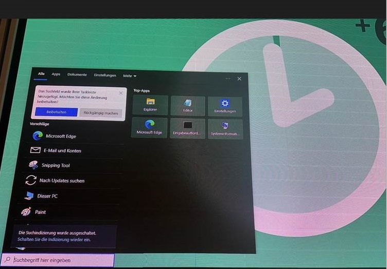

    Suchfeld Dialog verlangt manuelles Eingreiffen
    Mit dem neusten Windows 10 Update popt das Startmenü auf und bleibt im Vordergrund bis die Frage, ob man die Suchleiste behalten möchte, beantwortet ist. Dies ist ein grösseres Problem für Installationen, welche automatisiert betrieben werden und ohne manuelle Eingriffe funktionieren sollen. Durch diesen Dialog wird aber ein manueller Klick verlangt. Gibt es da eine Möglichkeit das automatisch zu umgehen?

    @ dopeten119, tut mir leid, aber ich verstehe Dein Problem nicht ganz, dann beantworte doch einmalig diese Frage. →
    Klicke dazu auf den Button "Rückgängig machen"
    Wenn Du dieses Suchfeld bzw. Suchfunktion nicht benötigst, dann führe einen rechtsklick auf die Taskleiste aus und im Kontextmenü klickst Du unter "Suche" entweder auf "Ausblenden" oder versuche es mal mit "Suchsymbol anzeigen"

    Das Problem ist, dass diese Installationen vollkommen automatisch funktionieren sollen und ohne manuelles Eingreiffen, sprich ohne z.B. ein Klick auf den Button "Rückgängig machen". Da diese Frage aber das Startmenü blockiert und im Vordergrund behält, benötigt es ein manuelles Eingreiffen und das auf hunderten Clients. Meine Frage ist deshalb, ob es irgendeine Möglichkeit gibt diese Frage z.B. in der Registry präventiv zu deaktivieren.

    Suchfeld Dialog verlangt manuelles Eingreiffen folgende Möglichkeiten habe ich persönlich noch nicht getestet, bevor Du Änderungen in der registry vornimmst sichere diese, bzw. bevor Du ein Registry-Skript oder eine Gruppenrichtlinienobjekt (GPO) für Deine Clients erstellest. Teste zuerst an einem System.
    1. mögliche Lösung:
    • führe die Tastenkombination [ Windows-Logo ] und [ r ] aus es öffnet sich der Ausführen-Dialog
    • in diesem gibst Du
      Code:
      regedit
      ein und bestätigst Deine Eingabe mit der Enter-Taste
    • es öffnet sich das Fenster Benutzerkontensteuerung in diesem klickst Du auf den Button "Ja" somit wird der Registrierungs-Editor geöffnet
    • unter diesem navigierst Du zu
      Code:
      HKEY_CURRENT_USER\SOFTWARE\Microsoft\Windows\CurrentVersion\Search
    • erstelle dort einen neuen DWORD-Wert (32-Bit) mit dem Namen
      Code:
      SearchboxTaskbarMode
    • klicke diesen neuen Wert mit der rechten Maustaste an, es öffnet sich ein Kontextmenü, in diesem klickst Du auf "Ändern..." und setze dort den Wert auf 0 (sollte aber schon auf 0 stehen)
    • führe dann einen Neustart des Systems aus
    2. mögliche Lösung:
    • dieser mögliche Lösungsweg funktioniert nur unter den Windows-Versionen Pro und Enterprise, sollte es sich um einer dieser Versionen handeln, öffnest Du wie oben schon beschrieben den Ausführen-Dialog, in diesem gibst Du dann
      Code:
      gpedit.msc
    • der Editor für lokale Gruppenrichtlinien öffnet sich, navigiere zum Pfad: Benutzerkonfiguration → Administrative Vorlagen → Windows-Komponenten → Datei Explorer
    • führe einen doppelklick auf Datei Explorer aus in der rechten Fensterhälfte suchst Du nach “Anzeige der letzten Sucheinträge im Datei Explorer-Suchfeld deaktivieren” auch hier führst Du auf diesen Eintrag einen Doppelklick aus
    • es öffnet sich das Fenster von “Anzeige der letzten Sucheinträge im Datei Explorer-Suchfeld deaktivieren” und klickst dort auf "Aktivieren" klicke dann auf den Button "OK"
