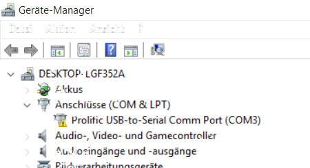

    Hier der Hardwaremanager mit der Fehlermeldung:

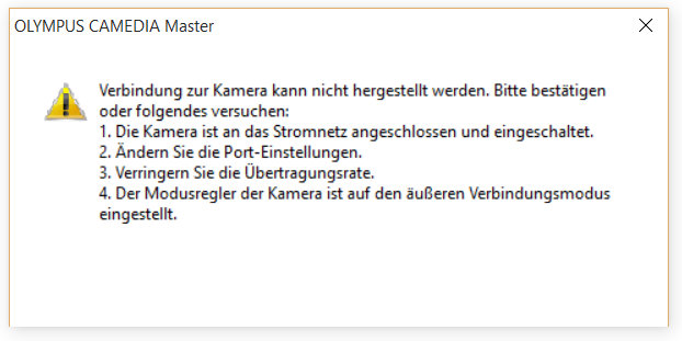

    Hier die Fehlermeldung in der Olympus-Software:
    USB zu RS-232

    So, habe mal die CD eingelegt. Bei Treiber aktualisieren im Manager geklickt und auf die CD gegangen.
    Bekomme die Meldung das der Treiber schon auf aktuellem Stand ist. Auch bei der Programm - Deinstallation und Installation das gleiche Resultat.
    Sobald ich die Camera über USB anschließe kommt das gelbe "!" . Die Fehlermeldung unter Einstellungen lautet:
    Das Gerät kann nicht gestartet werden. (Code 10). Ein nicht vorhandenes Gerät wurde angegeben.

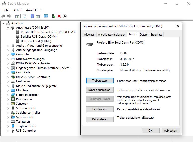

    der Profilic-Treiber von Windows 10 hat auch bei mir Ärger gemacht. Mit einem älteren Treiber (3.2.0.0) läuft es. Dazu darfst Du den Wind10-Treiber nicht deinstallieren, sondern musst den alten Treiber dann unter Treiber manuell installieren. Wichtig ist, dass Du einen signierten Treiber im Netz oder auf der CD der Kamera findest.
