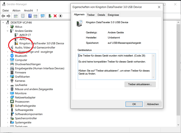

    Hallo, ich habe folgendes Problem:
    Besitze einen recht neuen, hochwertigen Laptop (Gigabyte Aorus 15p WB). Es läuft Win10.
    Wieso wird USB Massenspeicher wird nicht erkannt?
    Wenn ich meinen USB-Stick anschließe, wird dieser nicht im Explorer angezeigt. Es kommt die Meldung, dass er eingerichtet wird und dann betriebsbereit ist, wenn ich auf diese Meldung klicke und dann in diesem Windows-Einstellungsfenster auf den Stick klicke, steht da "kein Treiber".
    ich habe den Stick aber vor ein paar Monaten schon mit diesem Laptop verwendet.
    In der Datenträgerverwaltung ist der Stick nicht aufzufinden. Somit ist ja der Fehler mit den doppelt vergebenen Pfaden eigentlich ausgeschlossen. Habe aber vorsichtshalber Google Drive, was ich später installiert hatte, mal auf "k" geändert.
    Im Gerätemanager sehe ich den Stick unter "andere Geräte", er hat aber ein gelbes Warndreieck.
    Ich habe schon versucht, den da zu deaktivieren, aktivieren, rein - raus, neustart, deinstallieren, "Computer kann das Gerät zum Energiesparen abschalten" ausgeschaltet. Es heißt immer, es würde ein Treiber fehlen und ich solle auf der Herstellerseite suchen. Da finde ich natürlich nichts.
    Ähnlich verhält es sich mit meiner USB-C Wechselfestplatte. Nur dass ich da kein gelbes Dreieck sehe. Trotzdem taucht die Festplatte nirgends auf. Weder im Explorer, noch in der Datenträgerverwaltung.
    Ich kann ausschließen, dass der Stick und die Platte defekt sind, am Compi meiner Frau gehen sie. Die Ports funktionieren auch, ich habe verschiedene Geräte angeschlossen. Allerdings: andere Sticks funktionieren nicht. Offenbar kein Massenspeicher. Ganz toll, wenn man einen Laptop ohne CD-Laufwerk hat...
    Ich habe mir sogar Avast Premium gegönnt und alle (wirklich ALLE) Treiber aktualisieren lassen, das geht nämlich sonst mit dem Laptop gar nicht so ohne weiteres, denn das Gigabyte Tool dafür ist totaler Kot. Ohne Erfolg.
    Änderungen der USB-Bios Einstellungen haben auch nichts bewirkt.
    Ich hoffe, jemand hat eine Idee.
    Und sagt bitte nicht, ich soll Windows neu aufsetzen, denn das geht ohne Start-USB-Stick nicht.
    Ich bin echt am Verzweifeln. Aus meiner Sicht habe ich wirklich alles versucht.
    Vielen Dank schon mal

    Geh mal im Gerätemanager auf --> Ansicht --> Ausgeblendete Geräte anzeigen --> Klick auf USB Controller.
    Da deinstalliere alle ausgegrauten USB Geräte.
    Ein evtl. Gerätekonflikt könnte damit behoben werden.
    Oder du versuchst es mit USBDeview.
    Code:
    https://www.heise.de/download/product/usbdeview-42422/download
    Das Programm listet alle aktuell oder zu einem früheren Zeitpunkt am Computer angeschlossene USB-Geräte, wie USB Sticks oder externe Festplatten, mit Name, Typ und Seriennummer auf. Angeschlossene Geräte meldet das Programm auf Wunsch ab oder deinstalliert sie komplett.
