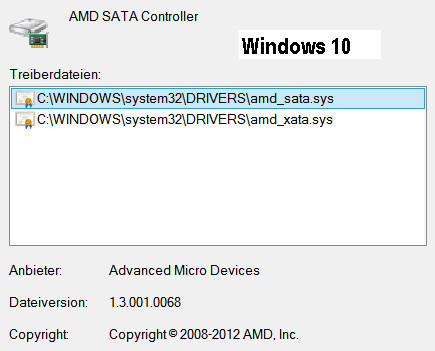

    Windows selber macht da keine Unterschiede, die Logik liegt alleine im Treiber. Windows 7 und die Windows 10 Preview verwenden vermutlich nicht den gleichen Treiber für den eSATA Controller. Schau bitte erneut im Gerätemanager nach. Geh in die Details des
    SATA Controllers, nicht des Laufwerkes.
    Welche Treiber sind exakt in welcher Version auf beiden Systemen installiert?

    Es sind offenbar verschiedene Versionen installiert :
    Windows 10 erkennt eSATA Laufwerk nicht
    Kann ich die Win10 Treiber einfach durch die Win7 Treiber ersetzen, oder sind sie noch tiefer im System verankert ?
    Einfach ersetzen würde ich das nicht.
    Schau mal hier:
    http://support.amd.com/de-de/download/chipset?os=Windows+8.1+-+64
    In dem Paket ist das aktuelle Release des AHCI Treibers für Windows 8.1. Ich würde über den Gerätemanager mal den Treiber aus diesem Paket installieren und versuchen, ob diese Version etwas am Problem verändert.
    Wenn das nicht klappt, abwarten bis zum Release von Windows 10. Bis dahin wird AMD sicherlich auch mit Windows 10 getestete Treiber bereitstellen.
