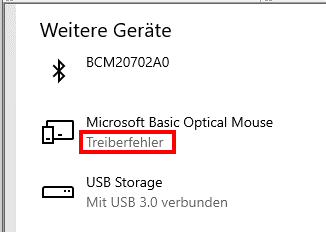

    Hallo, ich weiß nicht ob das Problem hier schon behoben wurde. Ich hatte plötzlich auch das gleiche Fehlerbild mit meiner Funk Maus - Nervig
    Habe gegoogelt aber nichts was hilft gefunden.
    Dann Kabelmaus angeschlossen dann konnte ich in den Einstellungen -> Bluetooth- und andere Geräte eine Meldung :
    Windows 10 scrollt automatisch nach oben im Startmenü, Explorer, Einstellungen,...
    Dann ging es schnell
    - Maus mit USB-Empfänger entfernen
    - Treiber / Geräte entfernen
    - USB-Empfänger und Maus anschließen
    - warten bis Windows Treiber installiert hat
    -> FERTIG funktioniert wieder
