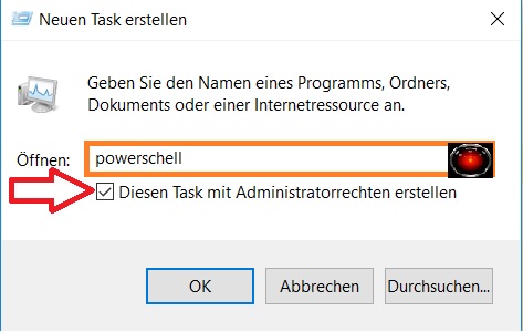

    • Im Task-Manager klickst Du oben auf Datei und im geöffneten Kontextmenü auf Neuen Task ausführen
    • Tippe nun im Fenster Neuer Task erstellen Powershell und setze einen Haken bei diesen Task mit Administratorenrechten erstellen und klicke dann auf den OK-Button
    • Powershell mit administrativen Rechten öffnet sich Windows 10 Startmenü mit speziellen Methoden reparieren
